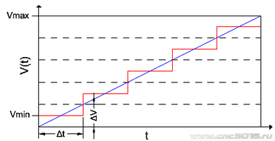

Правильный алгоритм такой. Синяя линия - непрерывное увеличение скорости (теория), красная - дискретное (реальность). Выбирается дискретное приращение скорости ΔV таким образом, чтобы все интервалы ΔV были одинаковы. Затем вычисляется Δt.

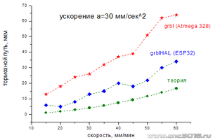

В grbl используется неоптимальный алгоритм ускорений/торможений. Задается фиксированное Δt=5ms, и с этим периодом включается таймер. Когда приходит очередной тик таймера, прошивка вычисляет к-во импульсов и их новую частоту. Но из-за фиксированного Δt последний интервал изменения скорости получается плавающим. Что приводит к существенным расхождениям с теорией. Кроме того, правильный алгорим работает намного быстрее, чем grbl-евский. Из-за чего возникает доп. ошибка. И чем медленнее МК, тем больше эта ошибка. Вот так эта ошибка выглядит на практике, измерял на 3018.
