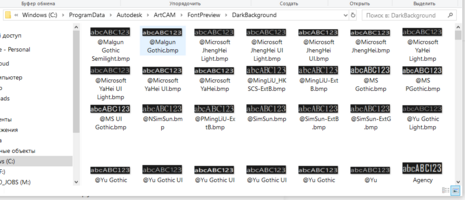

Смотрел. Там только фонты... (см. скрин)

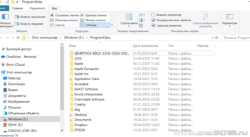

Старый удобный Total Commander - его-то я и использую много лет. Сейчас у меня версия не из последних, но мне хватает!
    96.5 KB · Просмотры: 9
А показываете опять, таки, Проводник. У меня тоже не самый последний, но скрытые и системные файлы можно посмотреть, а Temр'ы, кстати, из этаких.
Проводник тоже не всё будет показывать, если не включить нужные опции... :vin:

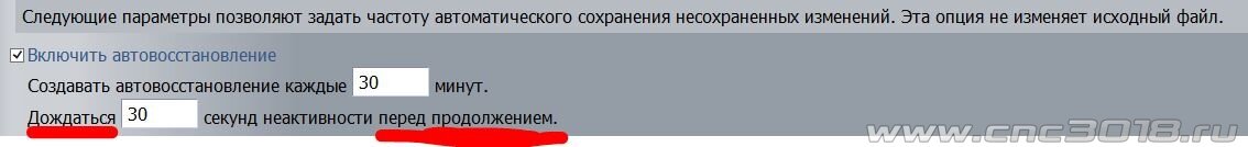

Получается, нужно ждать 30 минут, что бы произошло авто сохранение....
/я не выдержу столько/
Функция автосохранения не сохраняет сам файл а сохраняет только сделанные изменения в специальный файл который будет удалён при выходе из программы.
Эта функция не сохраняет изменённый файл!!!!!!!!!!!
Вы его в системе не найдёте!!!
ни в домашней директории и ни в какой другой.
Читайте документацию.

Вопрос сугубо познавательный. А для чего нужен такой спецфайл, если им нельзя воспользоваться? Если он самоудаляется при выходе из программы. Или можно? Тогда когда? Как? Для чего? Интересно! Может кто знает?
Ну в документации же всё это описано. Эти файлы нужны только во время работы если понадобиться сделать откат изменений и не более того..
А при работе в Вордом не замечали что рядом с файлом появляется полупрозрачный файл ворда с похожим названием, а при закрытии файла он исчезает?
Это не автосохранение а буфер изменений (откат) . Кстати, при сбое системы он остается но обращается к оригинальному файлу и дополняет изменения.
Т.е. я их использую только тогда, когда нажимаю ctrl-Z (или ctrl-Y). Я правильно понял? Или нет?
Если были сделаны изменения и потом за указанный период компьютер бездействовал, то информация об этих изменениях запишется в спец.файл.
При выхода из Арткама эти файлы автоматически удалятся.
Спасибо за исчерпывающий ответ. Возьму на ум!
