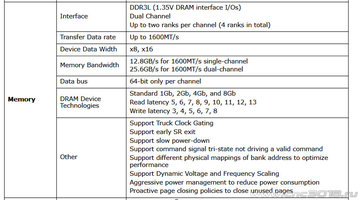

Фух, они на неё совсем инфу убрали, уже не поддерживается, еле нарыл
Ну конечно со стандартной оно может завестись, Но интелы заявляют только поддержку ЛОВОЛЬТАЖ модулей 1,35В

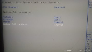

Таааак :)) POST не проходит. Давайте попробуем с другой стороны подойти, Legacy нужно для загрузки со старых устройств, можно попробовать выключить CSM и всё остальное в режим UEFI что бы плата не видела контроллер до запуска системы.
Ещё есть смысл попробовать сделать Clear CMOS после установки всего железа, чтобы обновить данные о оборудовании в DMI
