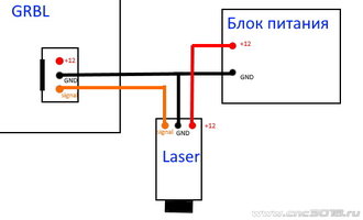

Кто нибудь может объяснить можно подключить диодный лазер 80 вт 12 вольт к станку cnc3018 с блоком питания 24в 5а. Подключение лазера 12в. Достаточно ли мощности блока питания. По логике 24
в умножаем на 5а получается 120вт > 80вт получается достаточно, но 80вт делим на 12в получается 6,7а > 5а что недостаточно. Помогите разобраться.

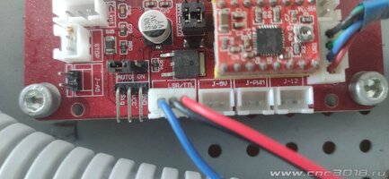

Подключайте так:
Думаю, что нет необходимости подключать провод +12V, так как питание уже приходит на разъем с чёрными проводами, нужно лишь соединить GND контроллера с -TTL, а PWM с +TTL и всё должно работать.... :cautious:
Я так понял, что нужно подключить ТОЛЬКО к плате, без дополнительного блока питания.
Если же с блоком питания, то да, + подключать не нужно. И минус тогда можно взять с пустого разъёма.
Подключайте так:
Всё заработало! Ещё раз спасибо большое Sany-sch!
Тоже работает, но с дополнительным блоком питания. Спасибо большое!
Вот и ладушки..... :vin:

Мне нужна помощь, купил лазер 80 Вт, установил соответственно поменял распиновку работает, как оказалось мощности не хватает для того чтобы резать ладно думаю купил 12 в 10 А подсоединил как было указано на схеме,теперь он работает постоянно может быть другие какие-то разъёмы надо воткнуть кто-нибудь в курсе, фото прилагаю. Времени изучать весь материал нету ,может кто пальцем ткнет куда и куда воткнуть сам боюсь спалить.

Что резать не хватает? Что такое 12 в 10 А? Что такое работает постоянно? Даже когда станок выключен? :D Можете описывать ситуацию так, чтобы понятно было все, а не приходилось гадать что и как? А то у вас времени нет, а у нас его девать некуда, только ваши ребусы разгадывать :)
Резать вот это, на сквозь.
Вот таким блоком питания
Нужна правильная схема соединения к моей плате, отдельного блока питания и восьмидесятиваттного лазера.

У тебя нет времени на изучение как я прочитал.Скоро оно у тебя появится после того как спалишь лазер:) лазер рекомендуется максимум нагружать на 80 процентов это параметр будет s800 в г коде.если на 20 процентов то s200.
Всё переделал, сейчас буду пробовать. А насчёт мощности лазера, думал программно задавать в lightburn
    89.3 KB · Просмотры: 23
А потом подумайте на тему увеличения сечения питающих проводов.
Перед этим ознакомьтесь с понятием ШИМ и как с помощью неё регулируется мощность.
