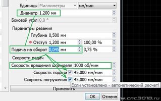

А там, оказывается, подсказка всплывает.
Автоматически, но только из диаметра инструмента, подачи на оборот и скорости вращения шпинделя:
Подсказывает диапазон возможных вариантов установки, но если выставить 0, то замигает предупреждение красным цветом:
