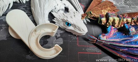

Я поднял тему, чтобы описать способ как испортить катушку PLA используя повсеместно предлагаемые сушилки для пластика. Которые, кстати, недешевые, и тем самым кажутся хорошим решением. И зимой они не портят пластик, а летом мне испортили неделю печати и две тестовые катушки, которые я в них сушил до усрачки в ходе попыток восстановить нормальную печать.
А разница была в том, что ранее летом я печатал меньше, и катушка просто не успевала испортится в этой "сушилке". Т.е. я печатал одну модель и убирал катушку до лучших времен не сильно замечая проблему. При влажности 30RH зимой такой проблемы нет, а летом есть. И при высокой влажности лучше катушку тупо держать на воздухе, чем сушить в закрытой сушилке без вентиляции, как делают всякие именитые производители. Что и происходит у Efenia.
Что касается примеров Efenia, то печать технички никаких проблем не вызывает - прямоугольнички с отверстиями дырками мы все +/- печатать умеем, и не сильно паримся, если где-то угол немного наплывет, или капля где-то вылезет, или мост провиснет. У меня так вытяжка на ЧПУ под пылесос напечатана. Вообще пофигу. Но если нужно напечатать подвижного дракона в подарок, тут уж извините, но напечатайте без артефактов подвижные сочленения с зазором в 0.4 мм, и нависающие поверхности под 40-70" без поддержек.
