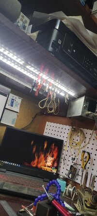

taif, Света над столом как можно больше. У меня над столом полка. Она по глубине почти как стол. На дне полки прикрутил уголки алюминиевые 10*10 на всю длину стола с шагом 5см. На уголки наклеена лента 14Вт/м 60точек на метр. Плюс микроскоп тринокулярный со своей подсветкой.

расстояние от этой ленты до стола какое? И лента одна по длине ?
высота 50см, 4 куска по метру, с шагом 5см.(было всего 4 метра). А так бы и больше добавил. Кашу маслом не испортишь.

ну, вот, пожалуй мне вашего ответа и достаточно. А то ИИ мне расчитал все от люменов до высоты расположения светильника, а я сомневался. Выходит можно верить И интеллекту beer
лента 14Вт/м 60 точек на метр
Да, лента для бестеневого освещения, самое то.

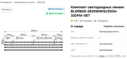

Себе присмотрел не ленты, а линейки. Их проще будет крепить. Очень важен цвет свечения, чтобы не раздражать глаза... С теплым белым (температура света, К3000) не так много оказалось.
Остановился на этих.

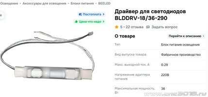

Драйвер для светодиодов BLDDRV-18/36-290.
