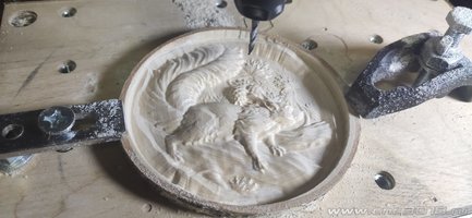

Обработка под положительным углом 30° - 45°, при расположении волокон вдоль X, т.е. Диагонально +x/+y, даёт относительно чистый рез, почти без ворса, постобработка нейлоновой щёткой и почти идеал. Даже на липе можно.
Вот что получилось на спиле.
Фреза сферическая конусная R1.0 шаг 0,2
Лохматость отсутствует.
Теперь вот думаю, как это тонировать :)
Ибо, как говорил Попандопуло: "... Сделаешь дырку, потом не запломбируешь!"
Торец должен морилку пить хорошо
Да, торец "пьет" хорошо, морилки или масла только в путь, аж насквозь, соответственно и темнеет неслабо. Можно покрыть лаком и погуще, тогда неглубоко пропитает, может и прокатит, надо пробовать.
