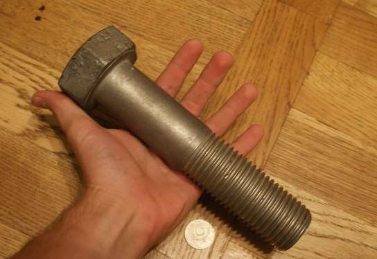

Болты - лучше всего, их даже на работу можно класть :)
