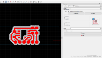

Почему-то хочет фрезеровать по периметру...

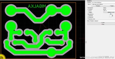

Шаги "0" поставьте. Это раз. Смысл использовать фрезы 0,5 и 0,7? Сделайте первую фрезу 0,5 а вторую, ну хотя бы 1 мм. Почему то название первого инструмента - красное. Может стоит этот инструмент перевыбрать?
Нет у меня фрезы Ф 1. А 1.5 - есть. Шаг = 0 не помог: мало того, что остался ненужный периметр платы, так еще внутри все выфрезеровано. Инструмент не красный.
    160.1 KB · Просмотры: 14
Шаг = 0 не помог: мало того, что остался ненужный периметр платы,так еще внутри все выфрезеровано
Шаг 0 До заполнения - как раз и предназначен для фрезерования всей меди за пределами дорожек.
Скорее всего, GGEasy подсвечивает красным цветом инструмент, если его добавление не имеет смысла с точки зрения алгоритма работы несколькими инструментами с данной ПП.
Жаль, а то все ваши хотелки бы она решила. Хотя фрезеровку по контуру медных дорожек так же сделает и фреза 0.5 мм, если достаточно прореза шириной 0.5 мм. Выделяете только дорожки -> Профиль (Карман Шаг 1) -> Кукуруза 1мм и нет вашего ненужного периметра ПП в работе этой фрезой:

Я так понял, что у вас получается всегда с "периметром", поэтому появилась ваша фраза "Почему-то хочет фрезеровать по периметру" и картинка от вас:
Я вам показал вариант, когда и почему GGEasy не будет хотеть фрезеровать "по периметру" (Контуру ПП), если это не случай "До заполнения" (тогда при отсутствии выделенного Контура ПП GGEasy его сама по минимуму сформирует, так как ей нужны все границы области До заполнения кроме медных дорожек для такого случая).
К сожалению, при выборе двух инструментов в вашем случае GGEasy в своём алгоритме включила эту часть режима "До заполнения", то есть когда ей требуются границы помимо медных дорожек и на сама их дорисовала...
Почему так происходит и можно ли это изменить, может ответить только автор X-Ray...
Надеюсь, что Дамир прочитает этот пост и ответит.
Вам не угодишь. То только по периметру фрезерует, то Внутри ВСЕ выфрезеровано. Вы спрашивали как реализована гравировка двумя фрезами, Вам показали. Если 0 - то все выфрезеруется двумя фрезами все пространство между указанными контурами, если нет внешнего, то программа попытается определить его сама. Как можно фрезеровать двумя фрезами с определенным количеством шагов и не указанным внешним контуром?
Вы что хотите то? Если нужно фрезеровать без периметра платы, выберите только дорожки, все остальные слои скройте и создайте УП одни инструментом, с нужным количеством шагов.
