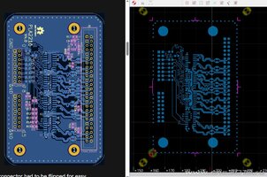

Заливка нарисована правильно - прямоуголник внешнего контура и прямоугольник запрещённой зоны и конечно же, никаких соединительных линий я не делал. Это просто иллюстрация к проблеме с коротким g-кодом.
Вот "боевая" плата - по этим герберам (тоже Kicad) я заказывал плату и её сделали вполне нормально, с заливкой.
Подозреваю, что Kicad использует какую-то малораспространённую опцию, которую g2g не обрабатывает. Но другие-то смотрелки герберов видят заливку правильно.

В двух браузерах с трудом открылась страница с вашей "боевой платой". Но загрузить не получается от слова совсем. Она была бы информативнее первого вашего примера. Потом в W7 попробую ещё загрузить. Но что-то надежды нет в успехе.
Скачал, если что, Дамиру покажу и эту плату.

Я повторил ваши действия в последнем KiCad-e. Всё подтвердилось. Ща заяву Дамиру оформлю. Спасибо.
