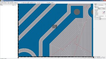

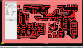

Здравствуйте! Подскажите такую вещь, делаю плату двумя фрезами, кукурузой на 0.8мм для снятия большей части меди и гравером на 0.2мм для остатков . Так вот гравер на 0.2 там где должен подрезать углы у дорожек по факту срезает уже саму дорожку. Можно ли исключить данную операцию из УП? Или проблема вообще в чем то другом?
    375.6 KB · Просмотры: 20
Подскажите как конкретно убрать вот эту подрезку углов?

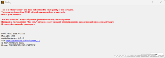

Здравствуйте.
Покажите скрин версии GGEasy, которой пользуетесь и скиньте гербер в студию, чтобы можно было проверить это у других...
Здравствуйте.
Вот пожалуйста

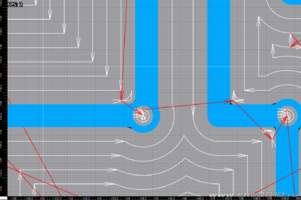

Механический момент я исключаю, потому что, при первом проходе крупной фрезой(1мм) геометрия дорожек получается ровной, и по факту там вообще не остается меди которую надо было бы срезать
"Подрезка углов" в GGEasy по факту существует только для закладки Профиль, где её можно включить или выключить... Это делается не для работы с медью, а для работы с элементами будущих корпусных деталей. Бывают случаи, где программа пропускает угол и не делает в нём подрезку... Но не наоборот. И это только в Профиле. Двумя фрезами вы если и работаете, то в закладке Карман.
Я понимаю, я и работаю через инструмент карман - ставлю 2 инструмента 1мм и 0.2 мм, шаги до заполнения. И вот когда программа для 1мм фрезы выполнена получаются ровные дорожки с углами в 90, и мне не понятно зачем вообще для второй фрезы программа делает вот эти подрезки углов, т.к там не остается меди
