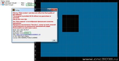

Заливка нарисована правильно - прямоуголник внешнего контура и прямоугольник запрещённой зоны и конечно же, никаких соединительных линий я не делал. Это просто иллюстрация к проблеме с коротким g-кодом.
Вот "боевая" плата - по этим герберам (тоже Kicad) я заказывал плату и её сделали вполне нормально, с заливкой.
Подозреваю, что Kicad использует какую-то малораспространённую опцию, которую g2g не обрабатывает. Но другие-то смотрелки герберов видят заливку правильно.
Я повторил ваши действия в последнем KiCad-e. Всё подтвердилось. Ща заяву Дамиру оформлю. Спасибо.

Нет, Валер, это ошибка по сравнению с прежними версиями. Вот как этот же гербер заливки медью этого же KiCad-а открывает твоя версия GGEasy 0.8.6.4 (не Пути апертуры и на этом точка, а сначала, как и положено в Нормальном виде, а если переключиться на Пути апертуры, то как раз и появится картинка выше в постах.
Нормальный вид для заливки медью полигонов в крайней версии GGEasy просто потерялся где-то..
