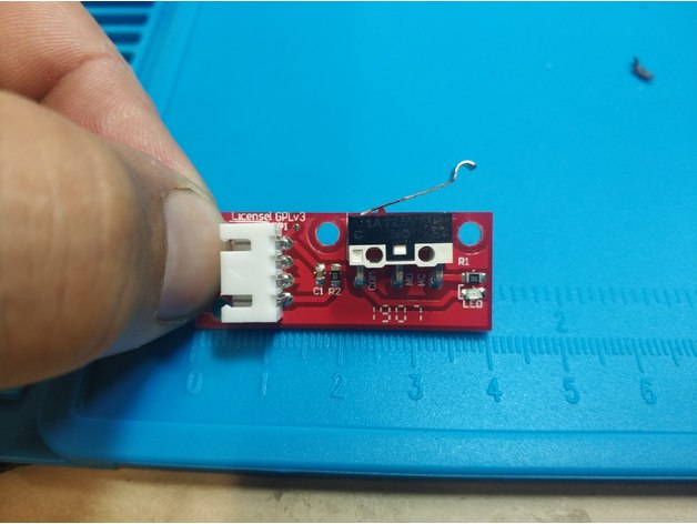

Ну у меня вообще всего три концевика установлено, да и станок на ваш мой непохож совсем сейчас. В принципе у меня крепление это пластина стеклотекстолита с 4мя отверстиями (два для крепления к профилю, два для крепления концевика) , у меня есть ленточная пила , я просто текстолит выпилил той формы которую посчитал оптимальной , ответной частью служит уголок алюминиевый на одной стенке два отверстия для крепления , на другой одно отверстие с резьбой М3 в это отверстие вворачивается винт М3 с плоской шляпкой под шестигранник, для подстройки (прямо скажу она практически не нужна) на винт навернуты две гайки М3 чтобы законтрить винт ввернутый в уголок, настроил, законтрил , залил термосоплями, что бы ни от какой вибрации не развернулось , и забыл, фото скинуть не могу, станок на даче. Крепление напечатать можно, если 3д принтер есть, можно из пластика склеить, из эпоксидной смолы вылить, я не знаю ваших возможностей, поэтому ничего советовать не могу.

Ну вот, к примеру , такое исполнение: 3018 CNC Engraving / Milling Machine Accessory Set by 8SquareFeet
Любую запчасть можно не печатать, а например прямо на станке и выфрезеровать. Если такие не нравятся или не подходят, то посмотрите на тинге вбив в поисковик модель своего станка, думаю много чего полезного найти сможете, и не важно что там все для печати, можно что то склеить, что то на станке отфрезеровать, да и просто с помощью дрели , напильника и болгарки сделать.

Поработал немного над концевиками на оси Z.
Хуже нет когда что-то делаешь и постоянно по телефону отвлекают:( Соответственно немного не на одном уровне просверлил отверстия, концевики немного разнесены друг от друга, не критично, но некрасиво:(
33024
Нарезал резьбу в противолюфтовой гайке. Может стоит поставить контргайку, чтобы не раскручивались винты от вибрации?
33025
Сначала надеть на винт пружину чуть большего диаметра и потом завернуть в латунную гайку. И настраивать всегда легко и не будет откручиваться винт от вибрации...
