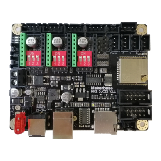

ну станок на этой плате сделан, поэтому задал вопрос тут, видимо зря, извинитеВо первых, какое это отношение имеет к плате управления MKS DLC32 ?..
В коде недопустимая команда, покАжите код?
Работает с Candle, bCNC, и др. Прошивка платы V2.1.0_H35_20220526_02_N_CNCПодключение MKS DLC v2.1 для работы поWi-Fi. Устанавливаем MKSLaserTool и NetBurner Virtual Comm Port. Подключаем плату по USB открываем MKSLaserTool, жмем Wi-Fi Configuration Tool > выбираем COM на котором висит плата > Connect > Get IP > видим IP платы > Copy IP. Закрываем прогу. Запускаем NetBurner Virtual Comm Port > Add > Select serial port (выбираем из списка любой, которого нет на компе) > Remote host name\port вставляем свой IP порт обычно 8080, редко 80 > Apply. Закрываем NetBurner. Виртуальный COM создан. Опять открываем MKSLaserTool > Wi-Fi Configuration Tool > видим доступные порты, выбираем который по USB > Connect > имя и пароль своей Wi-Fi сети > Connect Wi-Fi, процесс пошел, OK. Отключаем USB. Включаем свой виртуальный COM > Connect > Connect Wi-Fi....OK. Выходим из проги. Вроде УСЁ. P.S Иногда прходится ждать (процесс не моментальный), желательно плату перезапускать.
При подключении к wifi роутеру, плата получит ip автоматически, если там стоит dhcp, и в 90% он там стоит.. Вы же, наверное, на ПК и телефоне при подключении к сети wifi адреса не прописываете..Парни, как поменять на плате IP для подключения WiFi плата как в первом посте. По умолчанию я так понял, что стоит IP 192.168.4.1 у меня подсеть 100, изменить я ее не могу так как провайдер не дает доступ к точке доступа. По-этому мне надо перестроить на 192.168.100.1
Если не ошибаюсь, то по умолчанию она работает как точка доступа. К ней подключаетесь и всё настраиваете.По умолчанию я так понял, что стоит IP 192.168.4.1
С семёркой 32 битной не пробовал, на ноуте 10тка все прекрасно настроилось , и хотя , если честно, связь по wifi меня никогда не интересовала на станках, оно конечно здорово, без проводов, но мне через cd карту роднее как то, так что ноут даже проводом к станку не подключаю. Все операции с экранчика 2,4".Владимир, я все прочитал, программа у меня не запускается, все версии уже перепробовал, при запуске получаю такое сообщение Эта версия этого файла не совместима с версией Windows, винда 7 х32. У меня на прошлой плате стояла ESP8266 и ее программировал на Ардуино и скетч который тут на форуме выкладывали прекрасно работал, а тут засада с настройкой.
Так по вайфай это тоже через CD карту. Только экран без проводов. А так всё тоже самое.связь по wifi меня никогда не интересовала на станках, оно конечно здорово, без проводов, но мне через cd карту роднее как то, так что ноут даже проводом к станку не подключаю. Все операции с экранчика 2,4".
Ну вот ещё немного нарыл , посмотрите возможно так проще будет: MKS DLC 32 v2.1 FluidNC, опять ответил не тудаТак по вайфай это тоже через CD карту. Только экран без проводов. А так всё тоже самое.
Вчера пробовал, очень даже, и всё через веб-интерфейс прошивалMKS DLC 32 v2.1 FluidNC
