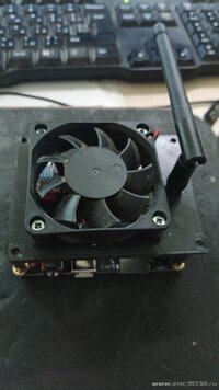

Напишу пожалуй здесь, для всех кто захочет купить эту плату. В свое время я ее покупал без экрана чисто контроллер и забросил на какое-то время. Сейчас залил в нее прошивку сконфигурированную в web builder. Как и писал в этой теме, плата работает полностью, НО... Походу там ничего нет, дешман плата и что подаете на вход, почти то и на выходе. Подавал 24в на вход и с чего-то 18в на выходе (при чем там хитро внизу платы написано от 12-24В:confused:)! Это критично для лазера, ведь у меня он работает от 12В, а на выходе 18В:eek: , поставил в разрыв платы лазера временно mini360 DC-DC (по вентилятору понял, что напряжение больше, отключил сразу пока не сгорел лазер, а потом померил). На плате всё через одно место подключения лазера, сверху платы шелкография S - TTL - VIN, снизу S - GND - 12-24, в итоге TTL у нас это S!. Память гуано (или контроллер), на следующий день (сегодня) что-то неправильно записалось и кирдык прошивке, заново перепрошивал, пока работает. И еще один минус - это пока не подключишь БП к контроллеру через USB плату компьютер не видит, ну что мешало стаб (или понижайку) на 5в поставить и пустить ногу на контроллер, чтобы прошивать можно было без БП...

Прошивается всё элементарно esptool-ом. Родная прошивка гуано и бесполезная как для меня! При прошивке не забывайте, перед тем как подключить контроллер к USB и БП, поставить перемычку между SDA и G (разъем 2.54 левее Probe), а потом после прошивки всё отсоединить и снять её:D (забывал вчера иногда).
Прошивку выложу сюда, в батнике все адреса и команды записал, чтобы стиралась память контроллера и устанавливалась новая прошивка автоматом. Только в батнике на свой COM порт поменяйте. Сюда же добавлю модель для вентилятора 60х60 (высота ее 4мм и печатается 1час) и БОЛЬШОЙ антенны, 25мм М3 стоек папа-мама хватает, но можно и 30мм.
