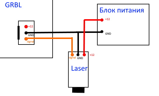

Кто нибудь может объяснить можно подключить диодный лазер 80 вт 12 вольт к станку cnc3018 с блоком питания 24в 5а. Подключение лазера 12в. Достаточно ли мощности блока питания. По логике 24
в умножаем на 5а получается 120вт > 80вт получается достаточно, но 80вт делим на 12в получается 6,7а > 5а что недостаточно. Помогите разобраться.
Подключайте так:
Думаю, что нет необходимости подключать провод +12V, так как питание уже приходит на разъем с чёрными проводами, нужно лишь соединить GND контроллера с -TTL, а PWM с +TTL и всё должно работать.... :cautious:
Я так понял, что нужно подключить ТОЛЬКО к плате, без дополнительного блока питания.
Если же с блоком питания, то да, + подключать не нужно. И минус тогда можно взять с пустого разъёма.
Подключайте так:
Всё заработало! Ещё раз спасибо большое Sany-sch!
Тоже работает, но с дополнительным блоком питания. Спасибо большое!
