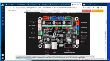

Вот спасибо за инфу, нашел на али похожую плату. по быстрячку сделал снимок с экрана. На моей плате надпись GRBL v1.0
    109.6 KB · Просмотры: 12
Нашел на форуме похожую плату, по быстрячку скопировал ссылку:
Справа внизу белый разъем надпись PROBE. это как раз и есть щуп. V - 5V, G - GND, S - Signal (A5).

demyuri почитал, за 12 вольт питание весьма печально, у меня БП от чпу 12-24 вольт. Нужно немного доработать этот момент. А еще смутило "....не совсем подходит для фрезерования.....". А что вы скажете по поводу прошивок, может эту плату перепрошить под v 1.1 как думаете?
