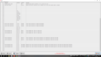

Перестал работать лазер. Движение по координатам нарушено. Что делать?
Читал, на свой вопрос не могу найти ответФорум читать
А здесь?Читал, на свой вопрос не могу найти ответ
Командой $RST=*А как вы его сбросили?
Читал, но не всё понимаю. Хотелось бы посмотреть нормальную конфигурацию GRBL, и в какой программе её прописать.
Лазер работал не правильно (перемещение по координатам), посмотрел видео, по нему поменял конфиг, но при записи выдавал ошибку, поэтому решил откатить.А цель сброса по $RST=* какая была? Что не устраивало или что мешало нормальной работе? И что в настройках сейчас (весь список параметров)?
С 1 этажа )А как вы его сбросили?
Это значит перезапустить, но без тараканов. К сожалению не всем это помогает.Кстати а что бывает когда на ресет жмешь?
я тыкал на дятле ресет и не понял что это такое
Это я уже понял. Дальше-то что делать?Мне нравится...Сбросил до заводских установок...Блин, каких заводских? Завод вам прислал станок с установленными настройками...вы его не сбросили до заводских, вы его сбросили в нерабочее состояние, без ведома завода. Это я так..крик души про вечные сбросы станков на заводские. Конечно вы все восстановите, заодно и научитесь.
Не зню что за параметры $43 - $61, но самый главный параметр для лазера $32 =1 надо поставить. Остальное, направления, перемещения и ускорения думаю настроите сами. Все параметры описаны в "Справочнике", читайте, впитывайте, настраивайте.Лазер работал не правильно (перемещение по координатам), посмотрел видео, по нему поменял конфиг, но при записи выдавал ошибку, поэтому решил откатить.
