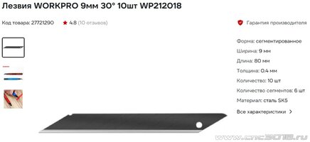

я от 30-градусного узкого (9мм) отламываю сегменты - отлично подходят, но нужно с тупого конца немного подрезать что дело буквально на 10сек, из которых 8 - взять дремель :)
Вот такие?
Попадались в поиске, но таких у меня не было. Закажу.
