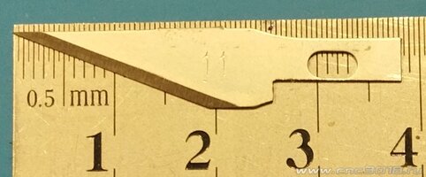

Попробовал новое лезвие от ручного скальпеля с минимальными его доработками. Цена одного лезвия 27.8 руб. Уж очень длинная косая заточка и её острота пленила.
Пока не заработал с ним резак. Попробую ещё со временем лезвие дальше обрезать. А вдруг? Думаю, что на длине режущей части в 15...16 мм придём к мирному соглашению, как минимум.
