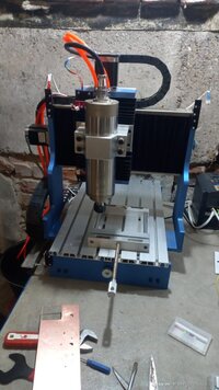

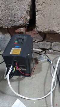

Всем спасибо за подсказки. Вчера не занимался станком - весь день за рулем, устал. Сегодня занимался. Проблема была в пропуске шагов, как я понял, при высокой подаче. В ручную отправлял команды из консоли - G0Z0.000 - все норм отрабатывало, потом сделал G0X50.000 - шпиндель прямо резко трогался и как будто останавливался, а импульсы еще шли (шаговики еще гудели) - смотрю расстояние, а оно не совпадает (меньше). В общем как я понял при высокой подаче (600) шаговики не тянули (я выставил микрошаг в 1/4 при сборке). Я изменил некоторые параметры конфигурации $0 - чуть прибавил, сделал 13, и еще максимальную подачу ($110, $111, $112) ограничил в 2 раза и все заработало нормально. Качество платы не очень конечно получилось, но я использовал самую дешевую фрезу (т.к. хорошую не ставил чтобы не сломать с экспериментами этими), да и текстолит вроде бы не очень попался - поэтому показывать не буду. Сделал также автоматическое включение насоса охлаждения при включении шпинделя, в частотнике есть задержка выключения реле - к нему прицепил твердотельное реле для охлаждения. Работает еще 20 сек после отключения шпинделя. Теперь осталось еще концевики сделать нормально (т.к. в паре этот тип оказывается не работает - коротит питание), на днях гляну.
Еще проблема - при смене фрезы, патрон зажимается и приходится полностью его откручивать и потом силой еще давить чтобы он вылез.
Ну гайка с цангой при смене фрезы должны сниматься легко, патрон же сам запрессован на вал шпинделя и сниматься не должен, если гайка с цангой плохо снимается может тогда цанга не до конца вставлена?
Цанга должна защелкиваться в гайку, и при откручивании гайки выходить из конуса патрона. Возможно у вас это как то не так работает
Не надо тянуть "до талого", так и цангу можно угробить, усилие затяжки по паспорту для ER11, не более 1н/м, т.е. при рычаге 10см усилие не более 1 кГ. Этого более чем достаточно для любого типа фрез.
Да, цангу я вставляю в гайку и потом ее закручиваю. Просто я думал что чтобы поменять фрезу достаточно ослабить гайку и вытащить фрезу, а по факту она туда запрессовывается (в вал) и с усилием только вытаскивается. Если затягивать слабо то фреза не держится, мб цанга плохая. У меня еще есть другая (типа высокоточная), но ее не пробовал.
Может просто не соответствует размер? Да, фреза должна занимать не менее 3/4 длины цанги, иначе недолго ей до утилизации.
