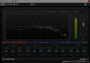

Вот щас с вами говорю и думаю нужно установить на комп фрезерный музыкальную программу взять микрофон записать звук и замерить частоты какие там и продумать на основе этого как с этим бороться.
потому как звук или отражается или проходит насквозь или переходит в тепло , и для этого подбираются материалы для поглащения , для баса - басовые ловушки на предприятиях ставят . чтоб зал в ресторане не звенел стены покрывают пробкой , сабвуфер в студии всегда ставят перед стеклом так как оно хорошо пропускает бас и поглощает его.
Кстати извлек звук фрезера из видео ролика и видно что на частотах 400 герц 800 герц и 1200 и далее + 12 децибелл
Когда я дублирую в своей программе эту дорожку и ставлю в противофазе то звучит тише теперь думать нужно как это все скомпоновать или шумку поставить исходя из таких характеристик

Редкая, но здравая мысль, от panov-05, пластилин не пластилин, можно и шумку применить, но снизить добротность колебательной системы, увеличить механическое сопротивление резонансам. И необязательно кратно 100Гц, частота может быть любой. Профили станка довольно "звонкие", желательно закрыть пазы либо специальным силиконовым профилем, либо резиной, таки дает эффект, подтверждаю.
Где-то на форуме предлагалось заполнить пустоты профиля силиконовым герметиком.

Я про демфирование колеблющихся частей, неважно чем, важно создать вязкое демпфирование для снижения добротности колебаний этих частей и гармоник этих колебаний. Для справки: добротностью колебательной системы называется отношение амплитуды колебаний на частоте резонанса к амплитуде возбуждающей эти колебания.

Микрофон-усилитель-динамик. Если звук от вибраций усиливается, перекинуть провода на динамике, чтобы "пел" в противофазе.

Чтобы ничего не компенсировать, надо в первую очередь не излучать. Скомпенсировать комбинационный спектр частот, весьма сложно, лучше поменьше излучать и по возможности с меньшим числом гармоник, порождающих этот комбинационный спектр. Что и предлагает Максим, демпфировать и давить гармоники. Тут я с ним согласен на все 100%.
Именно! О чем и говорили в самом начале. Проще колесо отбалансировать, чем машину на пружинах подвешивать.
А я бы уточнил - конструктивно стараться делать так, чтобы резонансы были как можно высокочастотнее (например, чаще притягивать винтами соединяемые детали по возможности, или делать утолщения-накладки с частым креплением). Высокие частоты легче глушить легкими коробами над станком и они хуже передаются через стены домов к соседям и мы их хуже слышим...
