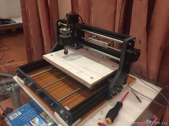

Добрый день. Недавно купил CNC 3018. Силно шумел шпиндель даже без фрезеровки. Поверил крепление патрона, подтянул винта крепления патрона на вал двигателя и вибрация и шум заметно уменьшился. Было в двух метрах от станка по телефону разговаривать невозможно, сейчас свободно можно говорить. Такой вибрации чтобы прыгал нет
Ну конечно, почти в кровать уложил... :rolleyes: (судя по фото)... :D

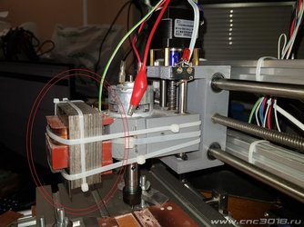

А вот так вы пробовали? Не поверите, очень даже помогает!
